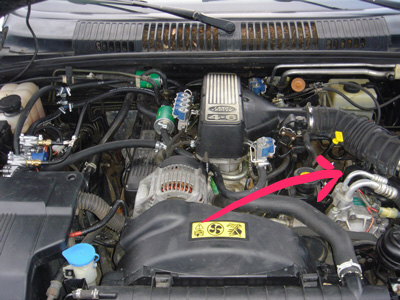

Добрый день. От фильтра до инжектора идёт воздушная труба, и на ней есть две (для меня не понятные) бочки. Вопрос : для чего они, и можно ли этот кусок (с двумя бочонками) заменить на обычную трубу, без них ?
P.S. Просто у меня эти бочонки лопнули (уронили) Криворукие мастера. Пришлось заклеить пока скотчем :du_ma_et:

Машина Pegas 4.0 бензин, 1997 г.в. От коробки с воздушным фильтром, идёт труба по которой воздух подаётся в инжектор. От фильтра, идёт сначала датчик кислорода, а потом труба на застёжках. На этой трубе, по бокам две камеры воздушные, для чего они ?

Фото
Re: Вопрос
Влагоотделитель. В брод ездить. Если лопнули то просто поклиполом заклейте.

Спасибо ! Каждый день что то новое :-)
