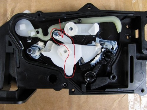

вчера перерезал скобу. разрезаную скобу заварил и обточил. внутри замка почти все целое. кроме вот такой штуки.теперь не знаю что делать. склеить не получится, сам пластик хрупкий и бондаж не наложить так как там эта штука между плосмасовым и железным диском ходит.
ребят выручайте. может у кого есть сгоревший замок. не покупать же из за этой штучки целый замок замок за такие деньги.
Re: помогите открыть переднюю правую дверь?
Вообще не пойму что за тяга? Покажи на замке где стояла.

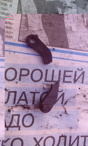

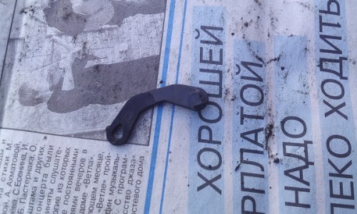

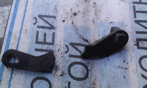

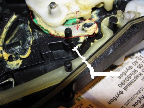

я замок поставил.с одной половинкой тяги, что бы открывалась (дабы не резать вторично скобу) но она постоянно открыта.на ночь привязываю стяжкой к ручке кпп.)))) на днях буду разбирать снова что бы достать вторую половинку, тогда и сфотаю, покажу. она стоит между плостмасовой тягой за которую ручки дергают,и железной тягой которая открывает ту штуку которая за скобу цепляется. тобиш когда замок открыт она пододвигается между плостмасовой и железной и ручка работает. а когда замок закрыт то она отъезжает и и между плостмасовой и железной поевляется промижутоу и ручки ходят в холостую.

написал еще больше запутал))))). завтра или после завтра буду снимать тогда и покажу. надо вторая половинка. буду либо токарю отдовать что бы выточил, или отдам парнишке говорит можно у него на 3D принторе попробывать напечатать. в любом случае нужна вторая половинка.
Сжелай фото. Я посмотрю из разобранных замков.

фото не мое еще не снимал. на форумах нашол.
Ок. Посмотрю.

максимус смотрел?
Нет. Некогда было.сегодня. если не забуду.
