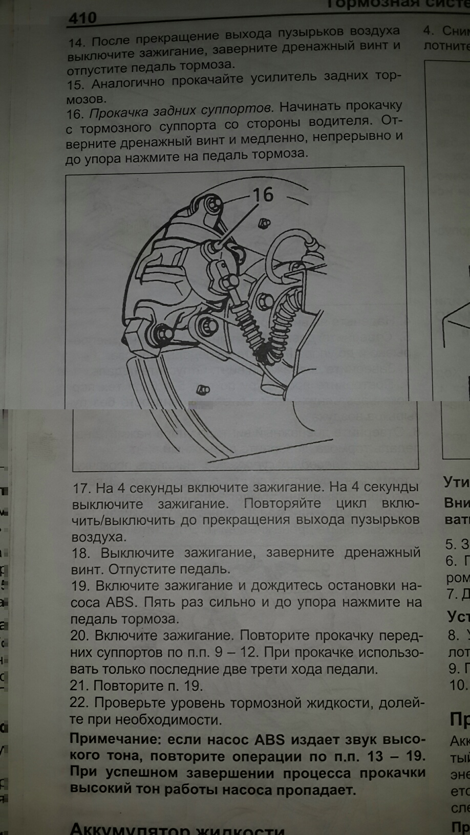

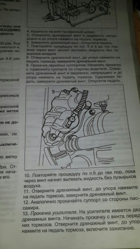

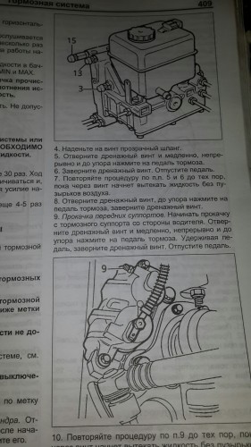

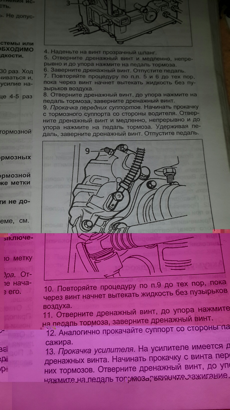

Мастеру оторву "руки" :pa_la_ch: . я не знал что надо прокачивать всю. он мне только целиндр ка колесе. А есть где инструкция как правильно прокачать всю систему желательно на руском.
Re: Загорается TC ABS и ! знак
Чуть позже выложу тут.
Смотрите по пунктам и рисунку.
