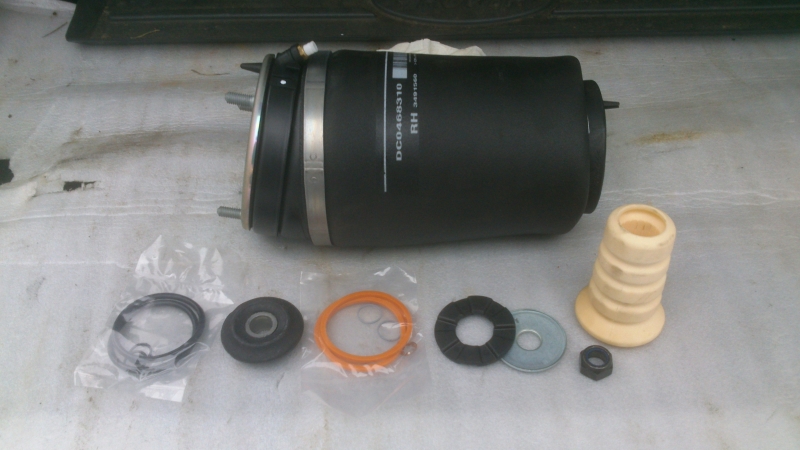

Если появилась необходимость замены пневмоподушки на передней стойке, то теперь есть такая возможность.
В продаже появились комплекты для замены пневмоподушек на передних стойках.
LR051700- правая
LR051702 -левая
Ниже небольшой фотоотчет и инструкция по установке.
Комплект полный со всеми колечками и прочим, но единственно чего нет (странно конечно) это шайбы под гайкой стоики.
Единственно хочу заметить, что замена отдельно пневмоподушки имеет смысл только в том случае если стоика свежая, а подушку порвали. Если же она померла естественной смертью- от старости, то амортизатор переживет ее не надолго.
