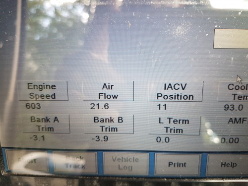

Глядя на скрин,возник вопрос:12,2 % открытия заслонки,сколько в вольтаже это? У меня диагностика нанокомовская,она как раз в вольтах показывает,а не в процентах.

Вот нормальный воздух.

600 оборотов)у меня на таких оборотах мотор выпрыгнуть хочет из капотного пространства)Максимус писал(а):Вот нормальный воздух.
IACV-это клапан холостого хода?если да,вот он у меня на 27 шагов открыт.
