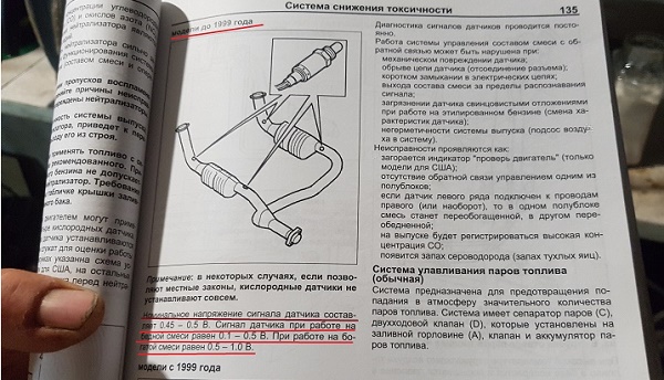

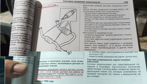

Zed_B4_SpecB писал(а):
ZheKaCh писал(а):Разница в лямбдах между бошом и джемсом координальная. Бошовские работают,как большинство современных,генерируя сигнал компу от 0 до 1 В. Джемсу же нужен от 0 до 5 В!Если джемс видит 0 от лямбды-он читает это как богатая смесь.
Поправьте меня Папарэнжи,если я чего напутал)
Глянул по книге, GEMS лямбды тоже от 0 до 1В. Нет там никаких сигналов с напряжением выше 1В.
Добрый вечер! Очень странно, что в книге указаны такие значения по лямбдам для GEMSa. Во всей сопутствующей информации,к примеру с Нанокомом,четко указан диапазон 0-5В(фото не могу приложить, с планшета не грузится). В книге,что досталась мне с машиной(от Легион-Автодата), так же указан этот же диапазон сигнала: 0-5В(я даже так помню-разъём С507, пин 8. Второй не помню пин).Я даже сигнал мерил по лямбде-до 5В.

И на боше и на лукасе от 0 до 5 вольт.

Максимус писал(а):И на боше и на лукасе от 0 до 5 вольт.
от 0 до 5В - напряжение цепи подогрева?
Ведь вот же в книге прямо сказано про напряжение сигнала: от 0 до 1В
+ у меня в супер проге есть картинки
вот книга
